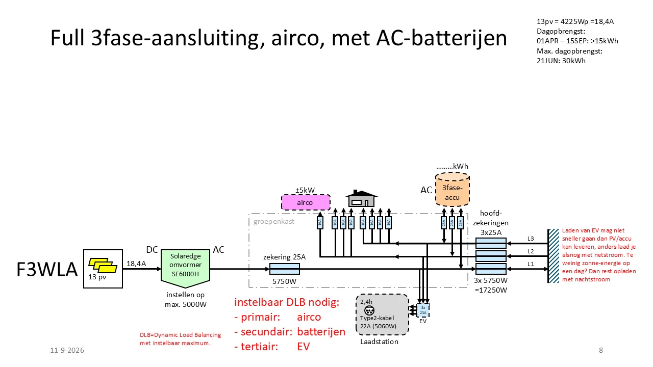

Update 11sep2026.
Ik heb diverse offertes binnen. Conclusie: zó duur dat ik vermoed dat ik de investering er nooit zal uithalen of slechts marginaal. Zelfs niet met alle mogelijke subsidies en aftrekken.
Ik ga nu voor het volgende op onderzoek uit:
Uitgangssituatie nog steeds 13 zonnepanelen bouwjaar 2020, 4225Wp, met optimizers en met SolarEdge SE6000H omvormer. Ik heb (nog?) geen plannen om de zonnepanelen uit te breiden, ook niet om de omvormer te vervangen voor een 3fase type.
Inmiddels is er al wel een EV.
'k Ben nu aan het voorbereiden:
:black_small_square:︎ Uitbreiding netaansluiting van 1×40A naar 3×25A (is al aangevraagd, komt nog dit jaar).
:black_small_square:︎ EV laadpaal 3fase max.22kW (komt er zo snel mogelijk).
:black_small_square:︎ Airco (koelen/verwarmen). Nog geen idee over het elektr.vermogen.
:black_small_square:︎ Thuisaccu('s?), (lbij voorkeur een 3fase model, niet om mee te handelen, wel voor EV en eigen gebruik.
:black_small_square:︎ Thuisaccu('s) op eigen groep, ca. 3 meter vanaf de meterkast.
:black_small_square:︎ dynamisch stroomcontract.
Qua installatie kan ik veel zelf, maar ik ga niets aansluiten in de groepenkast en doe ook niets zelf met de EV-lader, dat laat ik een elektricien doen.
Mijn versimpele vragenlijstje is nu:
1) Welk merk en type laadpaal kan ik het beste aanschaffen? Ik wil een wallmounted laadpaal tot 22kW, 3fase, bij voorkeur voorzien van bekabelde internetaansluiting en achterkant kabelinvoer. De afstand meterkast–montageplek is tussen de 5 en 10 meter. Een laadkabel “Type 2” a 5 meter moet eraan vastzitten of wil ik erbij aanschaffen, zodat ik die van de auto in de kofferbak kan laten liggen. De laadpaal moet met DLB (dynamic load balancing) kunnen werken, vermoed ik.
2) Op termijn voorzie ik de aanschaf van een thuisbatterij én een airco. Daar wil ik vooraf rekening mee houden. Dus eisen aan: kabeldikte, vermogen van de zekeringen, merk en type DLB, P1-meter, Shelly, alle geschikt voor 3fase, en dat soort voorbereidingen.
3) Hoe stuur ik de complete installatie straks softwarematig aan, zo dat ie goedkoop stroom kan inkopen en opslaan, in combinatie met de accu, de EV en de airco? En bij welke maatschappij sluit ik het beste een dynamisch contract?
4) Zie bijgevoegd plaatje, de gestippelde apparatuur ontbreekt nu nog maar komt er dus snel/ooit aan.
Vraag: kan iemand met verstand van vermogens en zo mij vertellen of ik het zo goed voor ogen heb?
