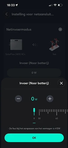

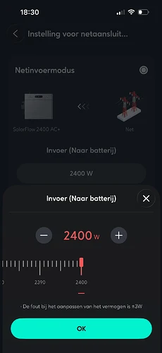

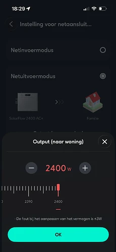

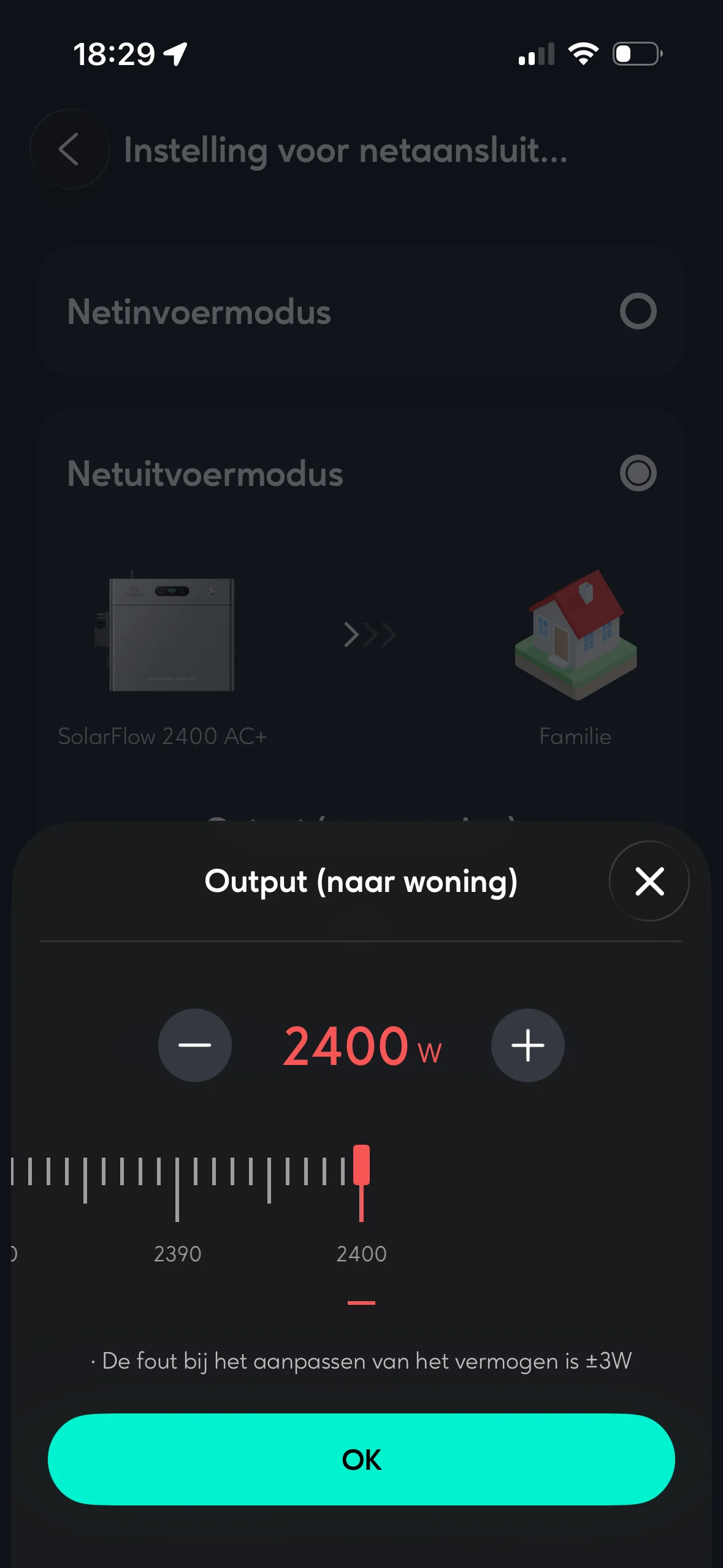

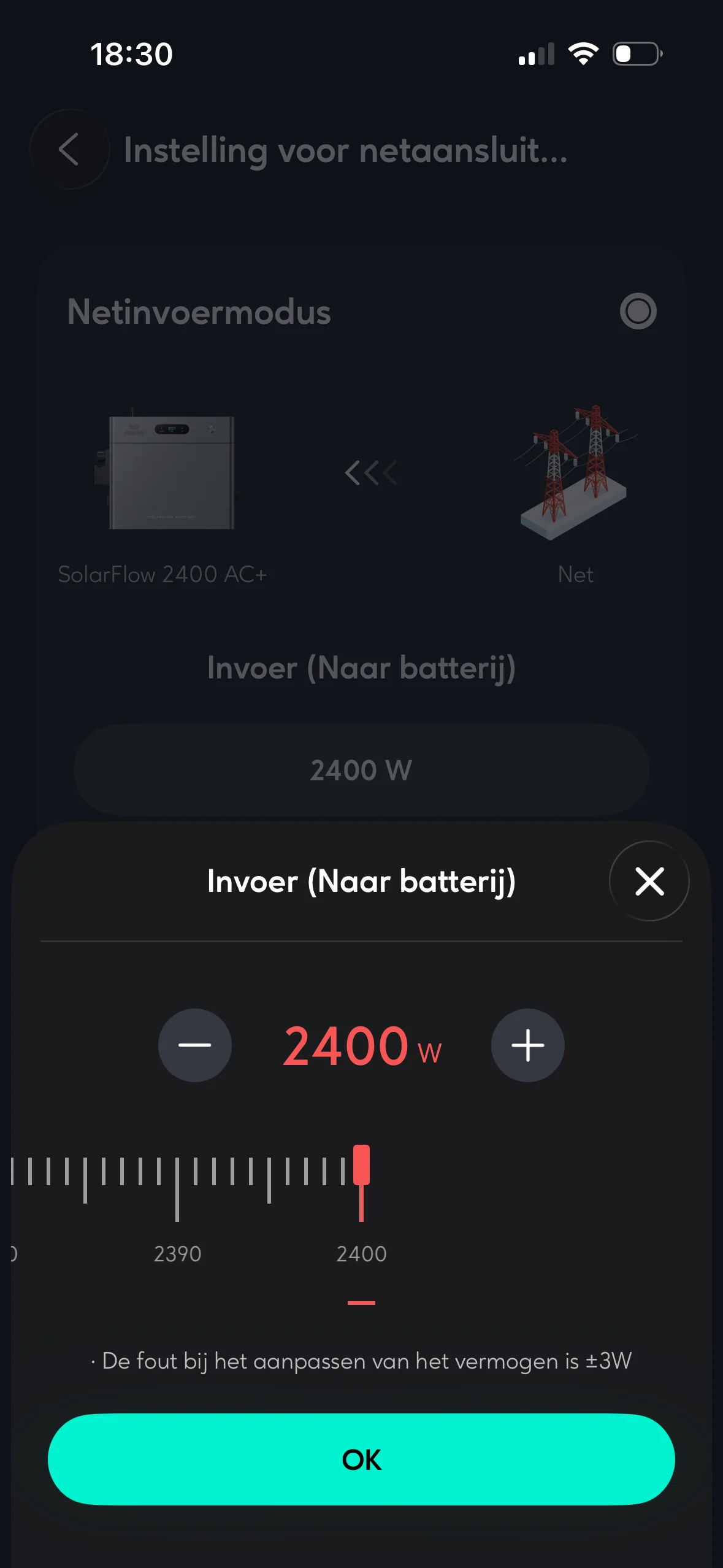

Vandaag is er een aparte groep aangemaakt. Hierop de Zendure aangesloten. Daarna via de app van 800W naar 2400W gezet. Echter de app zet het vermogen telkens terug. Wat doe ik niet goed?

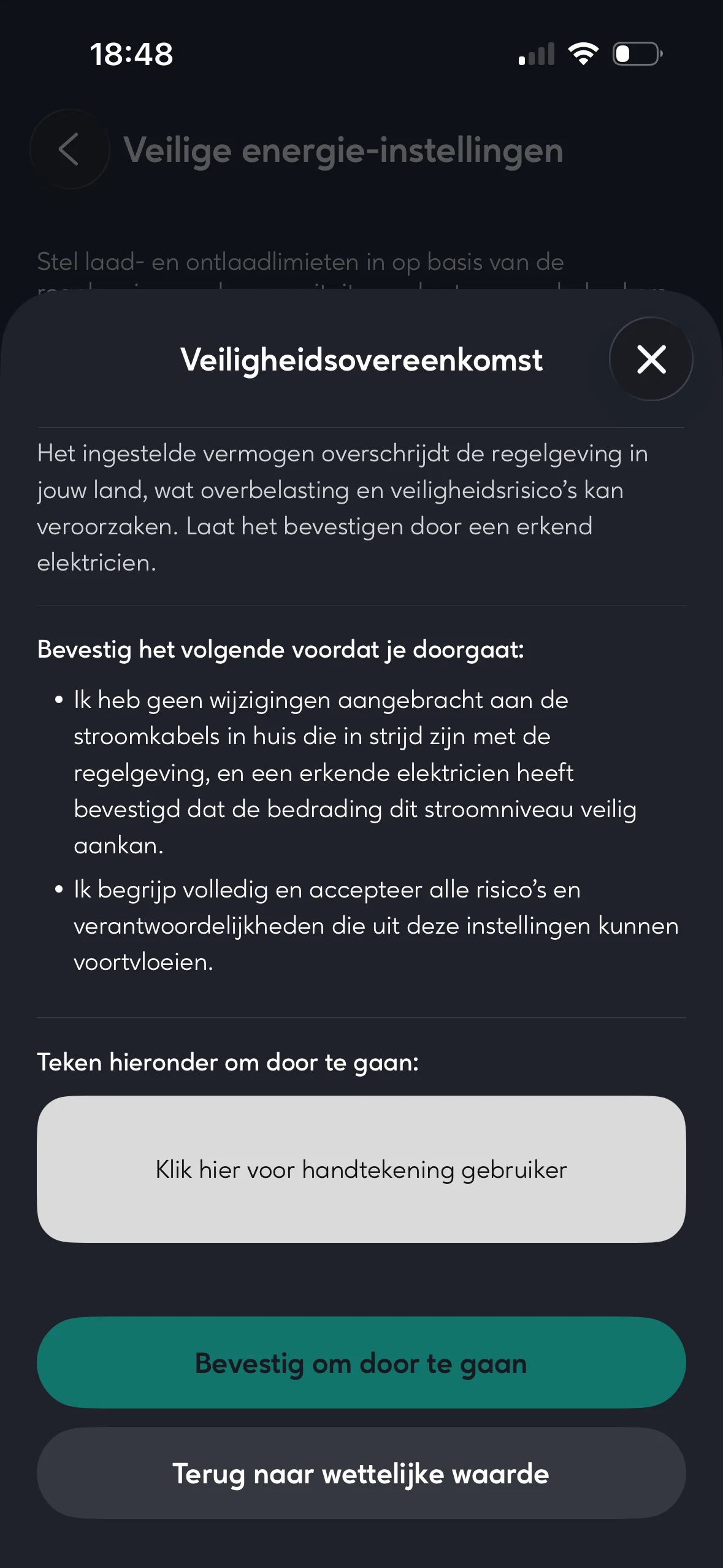

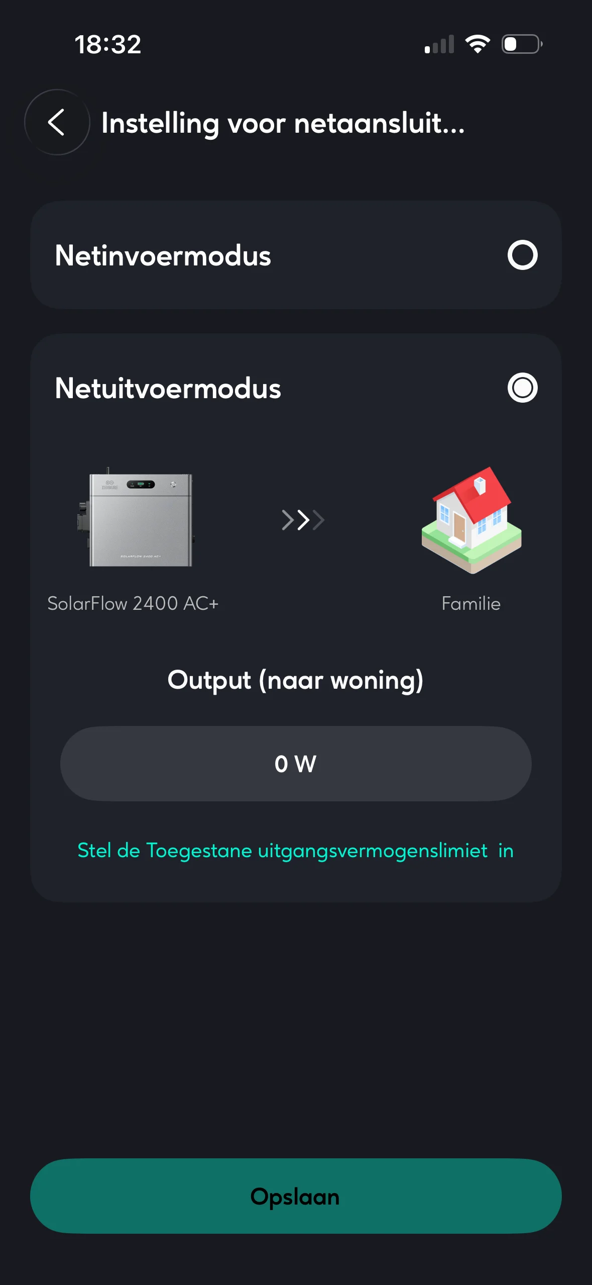

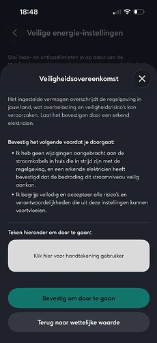

In eerste instantie moest ik Middels handtekening akkoord gaan dat hij nu op een eigen aparte groep staat. Daarna kon ik het wattage verhogen voor in-en uitvoer. Dat is mooi geregeld, dacht ik. Helaas denk ik dat ik het nog niet goed heb gedaan om de in- en uitvoer telkens terug springt.

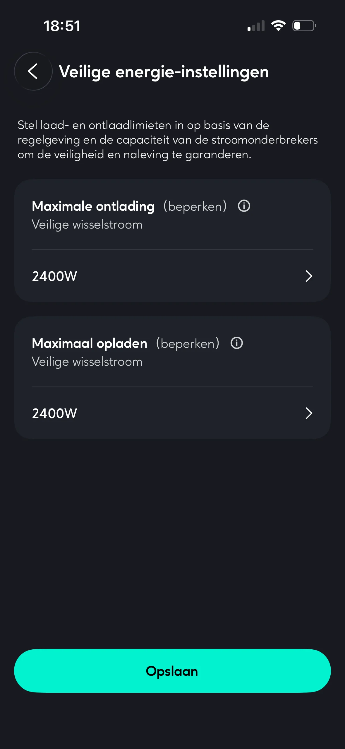

En nu net nogmaals via de app ingesteld:

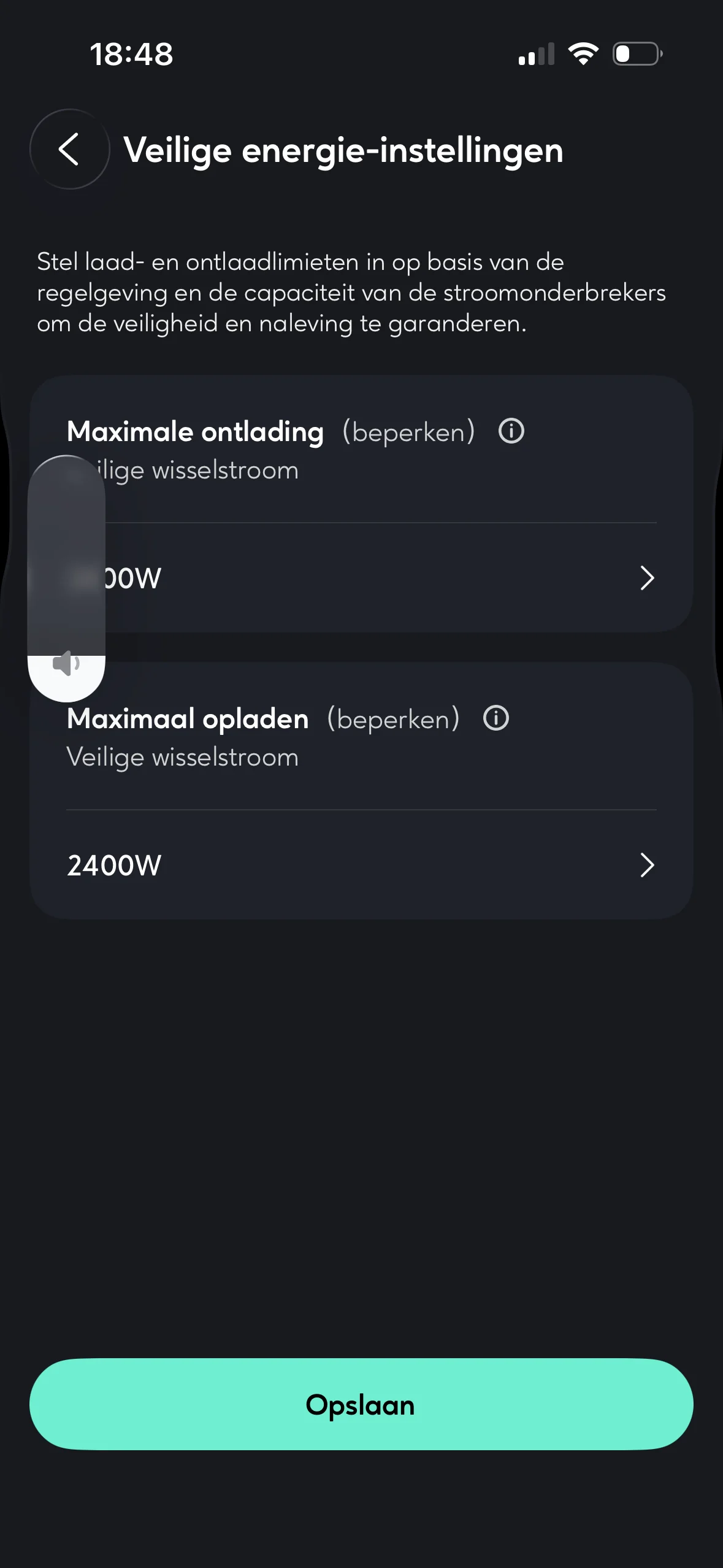

Via menu>veilige energie instellingen.
Daar wederom een handtekening gezet en daarna voor in en uit 2400W ingesteld. Kijken of het nu wel opgeslagen blijft.
@jomerkelbach Is het gelukt Jo? Kun je sneller ontladen nu
Ja hoor. Misschien vergeten op opslaan te drukken​:thinking:
@jomerkelbach In ieder geval goed te horen dat het werkt;)

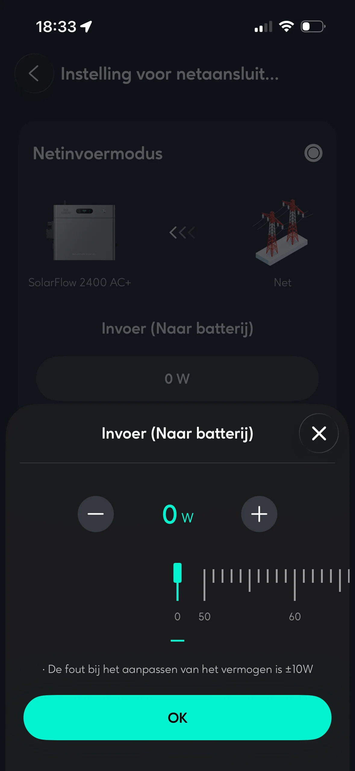

@jomerkelbach Ik heb hetzelfde probleem gehad met 2 Zendure SolarFlow 2400 AC+ en heb dit aan de helpdesk van Zendure voorgelegd. Zij geven aan dat op het moment dat je de ZSF aan de HEMS toevoegt het ingestelde vermogen automatisch teruggezet wordt. Heel irritant, maar de boel blijft wel werken. Je moet alleen opletten dat er niet meer dan 800 W geladen of ontladen wordt met een plug-in batterij, want HEMS ziet het verschil niet en begint rustig met hogere vermogens te laden/ontladen. En dat mag nou eenmaal niet.
