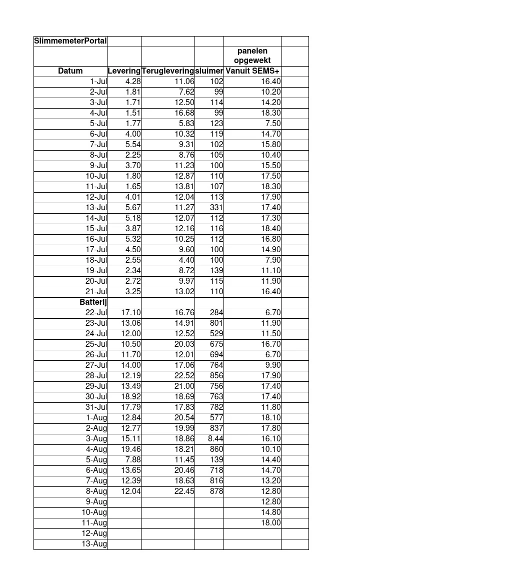

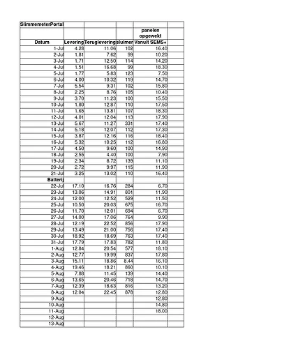

Ik heb vanaf 21 juli een anker solix solabank max ac in gebruik, hij staat ingesteld op modus zelfverbruik en aangesloten op een eigen stopcontact. Verder heb ik 12 zonnepanelen op het zuiden met een maximale opbrengst van 3360. Ik heb een slimmemeter dsmr4.2. Nu zie ik in mijn slimmemeterportal dan mijn levering enorm is toegenomen en mijn teruglevering ook en dat geld ook voor mijn sluimerverbruik bijna ver 5 voudigd, dit is in bijgeleverd bestand te zien. Ik lever meer terug als mijn zonnepanelen opleveren en dat kan toch niet? Op dit moment loopt de saldering nog steeds maar wat heeft dit voor invloed in 2027 als de saldering stopt? De bijlage van de slimmemeter is van zaterdag 8 augustus nadien niets meer in slimmemeterportal.
Wat gaat hier verkeerd?

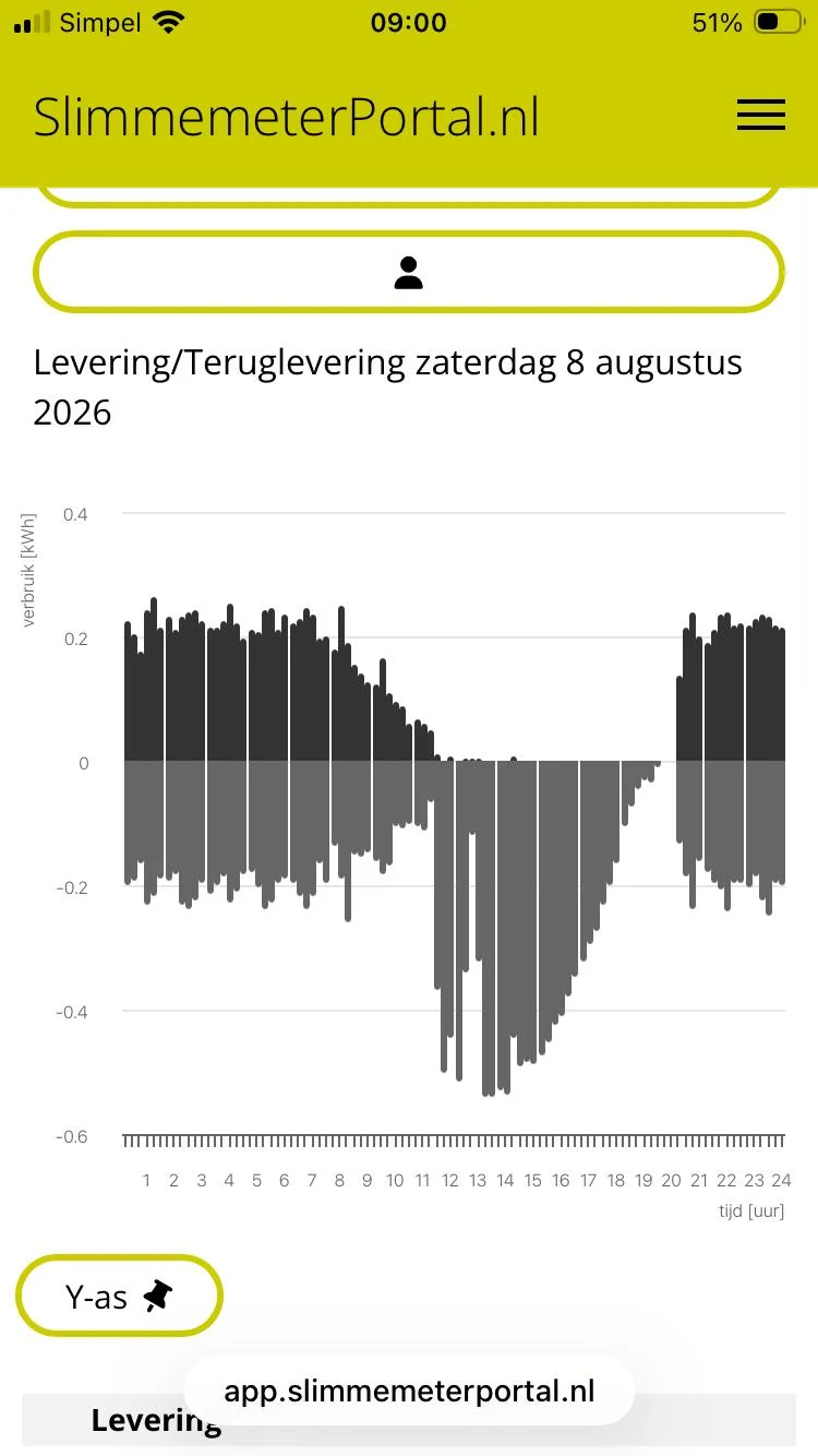

Hoi Jules, je slimme meter is vangnet soort dat maar elke 10 sec een seintje geeft aan je P1 meter. Daardoor gaat de batterij continu laden ennontladen. Ook ‘S nachts. Je hebt een modernere meter nodig of je moet een CT klem gebruiken om je stroom te meten. Ik heb hetzelfde probleem gehad en heb ik met een Smart CT klem opgelost.
Succes. Albert.
Ik zie dit ook bij mij gebeuren. Als een fornuis bvb aan staat zie ik op de homewizzard de batterij leveren. Als die terug uit staat levert de batterij enkele seconden aan het net. Dat zie ik op mijn Homewizzard. De homewizzard haalt die informatie uit de P1 meter en zeker sneller dan de 10 sec. die je vermeldt. Het is dus de batterij die enkele sec. vertraging heeft.

kan volgens mij ook een meetonnauwkeurigheid zijn 0.2kW = <1A je P1 meter heeft klasse 1. ook zie je dat de batterij al snel vol zit en vol gaat terugleveren
als je batterij een ramp up en ramp down instelling heef kun je volgens mij ook rust in het regelgedrag krijgen , standaard niet op nul zetten maar op 0.2kW terugleveren zou ook wat rust moeten brengen denk ik

je schrijft dat je een DRSM4 hebt die levert maar een kleine stroom aan een dongle, en die heeft een hulpvoeding nodig. Klopt het dat je een hulpvoeding hebt naar de dongle? ( anders kan die haperen)
Tevens stuurt de 4 versie maar eens in de 10 sec een waarde naar de dongle; je kunt dus ca 15 sec achterblijven ( DSRM5 = 1sec)
een ramp-up-instelling zorgt ervoor dat als de batterij ziet dat de uitwisseling niet nul is, er niet meteen voor het volle pond wordt teruggeleverd, maar langzamer opregelt. Ik zie namelijk in de grafiek dat je in hetzelfde kwartier zowel verbruikt als teruglevert. Dat noem ik flipperkastgedrag (= instabiele regeling)
omdat dit instabiele gedrag ook in de avond plaatsvindt, vermoed ik dat de batterij de oorzaak is

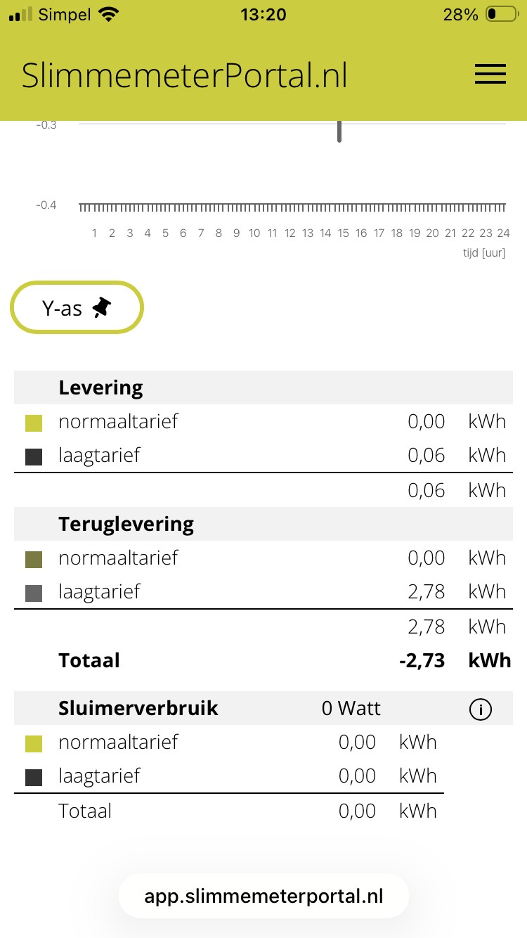

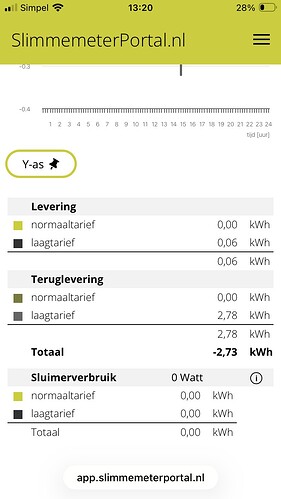

Na installatie van de smart meter gen 2 van anker zijn bij mij de vreemde waardes verdwenen. Op dit moment 0 op de meter en sluimer verbruik ook 0. Overzicht van zondag 30 augustus.
@jules Dat ziet er fantastisch uit!
