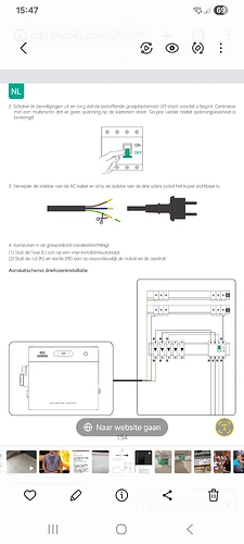

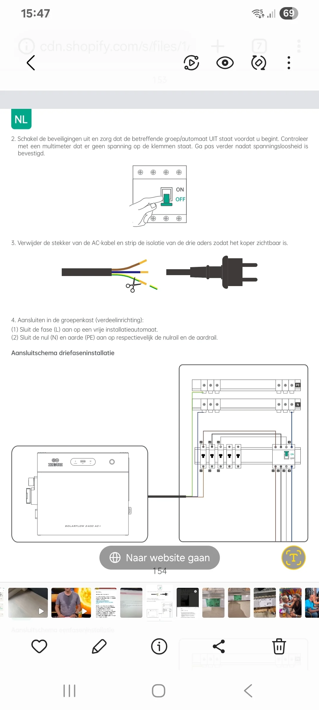

Ik heb ongeveer 2 maanden een Zendure Solarflow 2400AC+. Deze draait tot nu toe via een stekker op 800w. Echter ik ben bezig een aparte groep aan te leggen. Aan de kant van de thuisbatterij zit nu een snoer met stekker. Ik krijg tegenstrijdige berichten als ik zoek of deze er gewoon aan kan blijven zitten met het hoge vermogen van 2400w op een aparte groep of dat ik hier ook dingen moet aanpassen.. Wie kan mij helpen met de juiste beslissing?
Dit is wat Zendure voorschrijft bij een aparte groep. Lijkt mij duidelijk.Dit geld voor 1fase of 3fase. En ik zou zelf een werkschakelaar vlak bij de batterij plaatsen kun je daar direct de kabel van de Zendure op aan sluiten.

Een aparte groep betekent hier dus: een aparte groep met een stopcontact. Op die groep mogen dus geen andere stopcontacten zitten waar andere apparaten op draaien.
Dus inderdaad: een eigen groep + stopcontact is wat je nodig hebt.
Dat wat @gerrit uitlegt gaat nog een stapje verder. Maar jouw antwoord staat hierboven. Extra groep, stopcontact en inpluggen.
