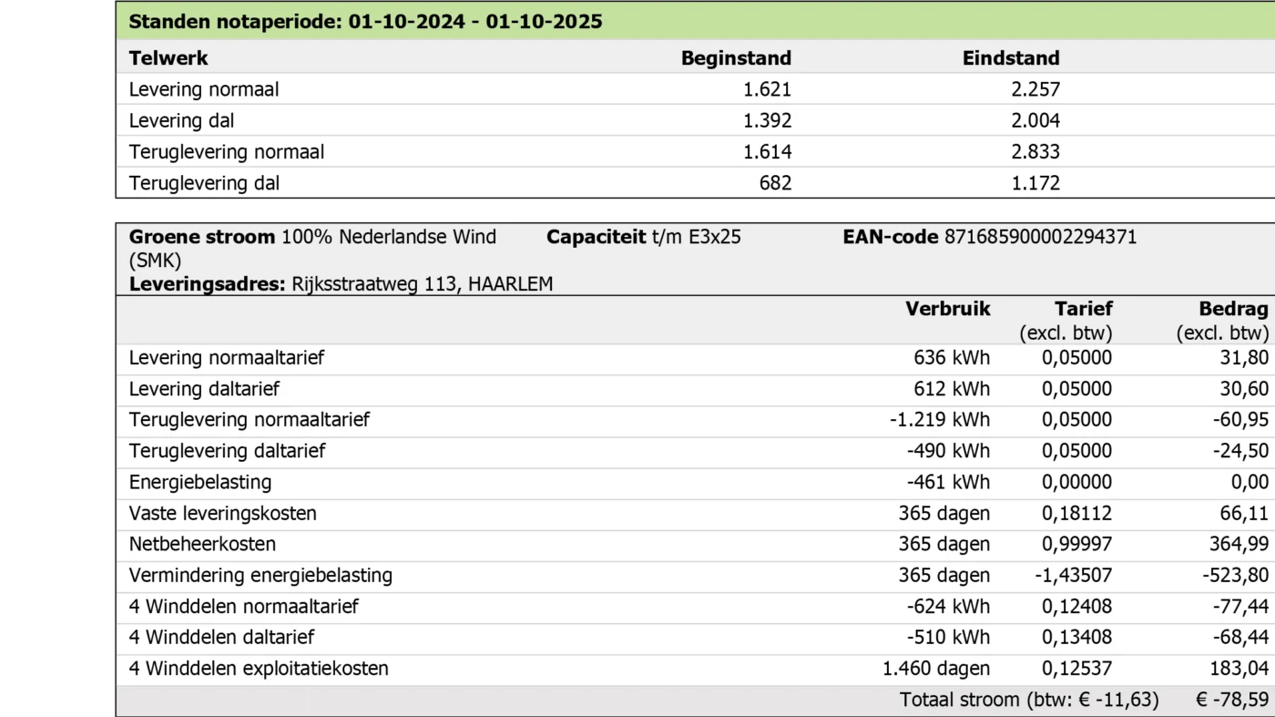

Heb ik hem wel nodig. Uit mijn gegevens via mijn energieprovider verbruiken we niet veel, maar dat moet goed kunnen om ’s avonds juist de batterij te gebruiken. (zie plaatje greenchoice). Wij hebben 6 zonnepanelen, en met een tweepersoonshuishouden.

Twijfel 1: Ik zou niet zozeer naar de energierekening kijken, maar naar het avond/nachtverbruik. Dat is wat je uiteindelijk wil compenseren met een thuisbatterij. Overdag overtollige zonnestroom opslaan, 's avonds gebruiken. Ik ga er ook vanuit dat dit geen dynamisch contract is, dus het enige ‘voordeel’ van een thuisbatterij is de eigen zon opslaan en later verbruiken.
Dus gebruik een P1-meter om te checken wat het avond/nachtverbruik is, doe dat keer 1,2 tot 1,5. Dat is de gewenste capaciteit. Check ook meteen even of dat nu teruggeleverd wordt per dag op zonnige(re) dagen.
