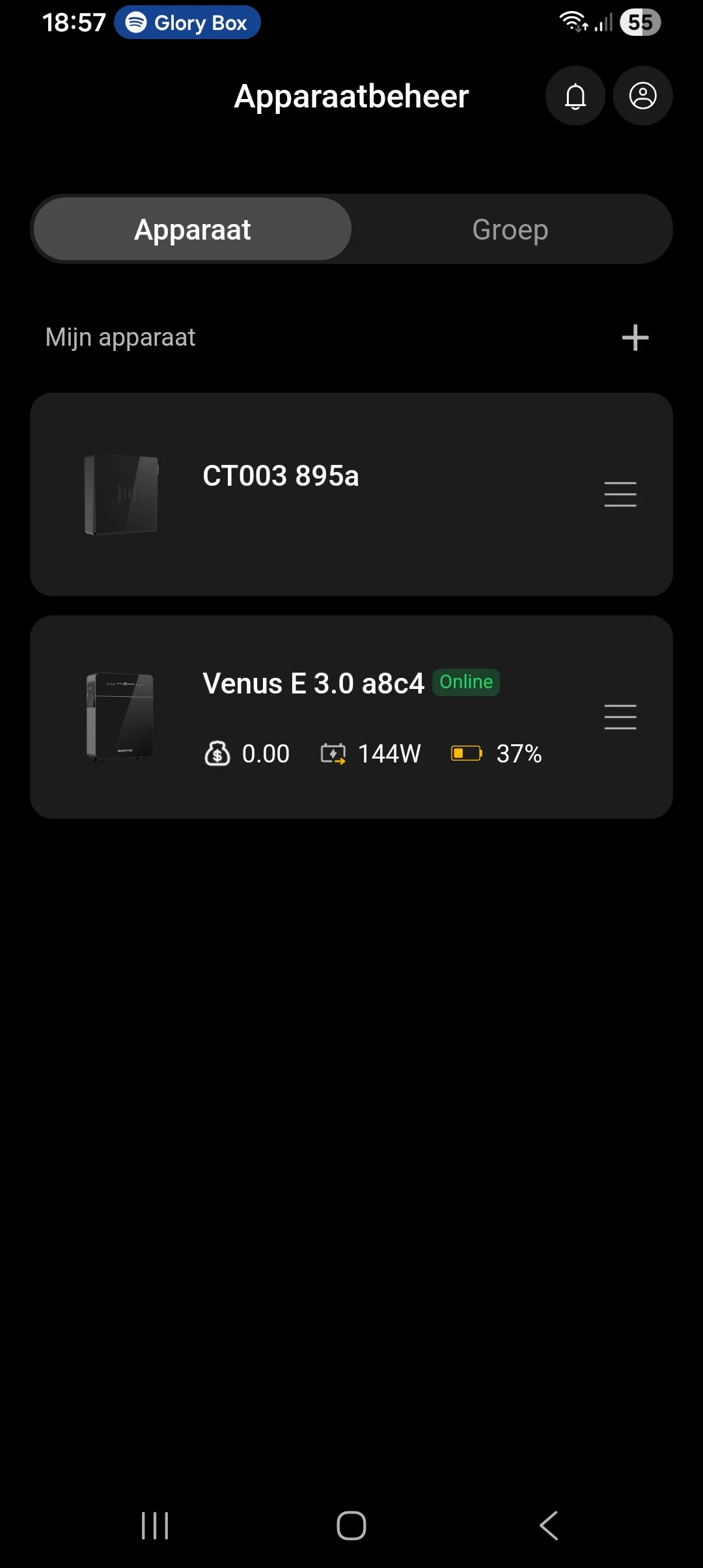

Ik wist niet dat je de PI meter een CT300 aan mijn ISKRA / AM550 meter als device meost toevoegen (zie afbeelding).
Ik had uiteraard een eigen 2.4GHz netwerk gemaakt.
Ik heb een P1 verbinding dus dan heb je geen voeding-adapter nodig, echter deze was defect, deze vervangen hielp ook niet.
Inmiddels had ik een Bluetooth scanner App geinstalleerd, die zag hem met los van de P1 aansluiting.
Alles op fabrieksinstellingen teruggezet zonder behoud van gegevens.
Marstek device verwijderd in de app.
CT300 aangesloten , Marstek aangezet, App gestart en “+” device toevoegen, toen zag in 2 devices staan de CT300 en de Mastek.
Eerst de CT300 geinstalleerd.
In het juiste netwerk geconfigureerd (2,4GHz).
De CT300 vroeg om een update, OK.
Dit werkte, ik zag energie vloeien.
Toen weer (+) device toevoegen, de Mastek toegevoegd.
Deze ook in het juiste netwerk geconfigureerd, het werkte toen perfect.
