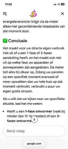

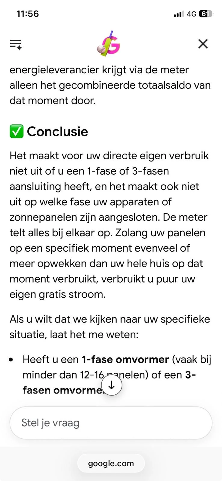

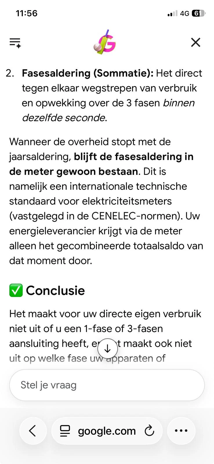

@pbatw15  Dank je…:+1:…Maar hoe lang zal dit blijven bestaan deze fase saldering :thinking:
