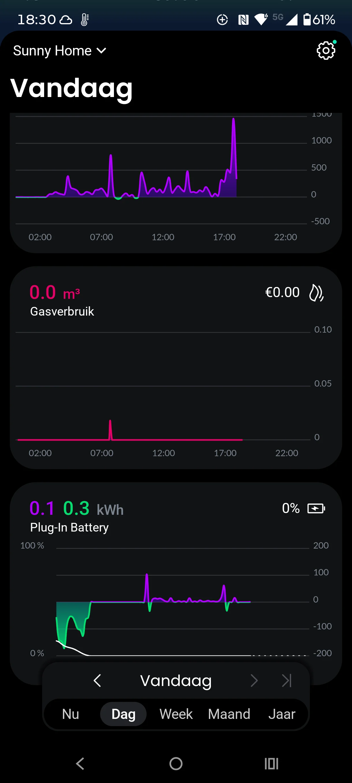

Kan iemand mij uitleggen wat er nu gebeurt bij mijn HomeWizzard? Ik heb de thuisbatterij nu 3 dagen. Ik zie hem niet opladen. Ik heb hem op nul op de meter gehad en op en slim en wijkvriendelijk.
Ik begrijp dat pas nu een week of zo de P1 uitgebalanceerd is.
Vandaag begrepen dat er een defect zit in mijn SolarEdge omvormer. Die schijnt dit probleem te veroorzaken. Wordt verholpen.

De P1-meter geeft data door aan de batterij. De data die doorgegeven wordt, is een verrekend opwek minus verbruik. Dus als je meer opwekt dan je huis verbruikt, zou je normaal terugleveren aan het net. Jouw batterij gaat nu in dit geval opladen met de overtollige stroom.
Verbruikt jouw huis meer dan je opwekt en heeft de accu stroom, dan zal hij ontladen om jouw huis van stroom te voorzien.
Jouw SolarEdge-app of koppeling heeft voor de aansturing geen rol. De aansturing gebeurt door de P1-meter, niet de Solar Edge-koppeling in HomeWizard.
Wat ik bedoelde met de verbinding verbreken: de integratie van SolarEdge in de HomeWizard-app als je die hebt ingesteld. Daarna eventueel opnieuwe koppelen in de HomeWizard-app. Maar dit heeft dus GEEN invloed op laden en ontladen als je hem op de juiste modus hebt staan (de batterij).
