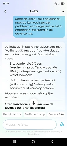

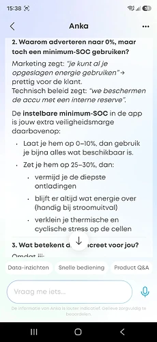

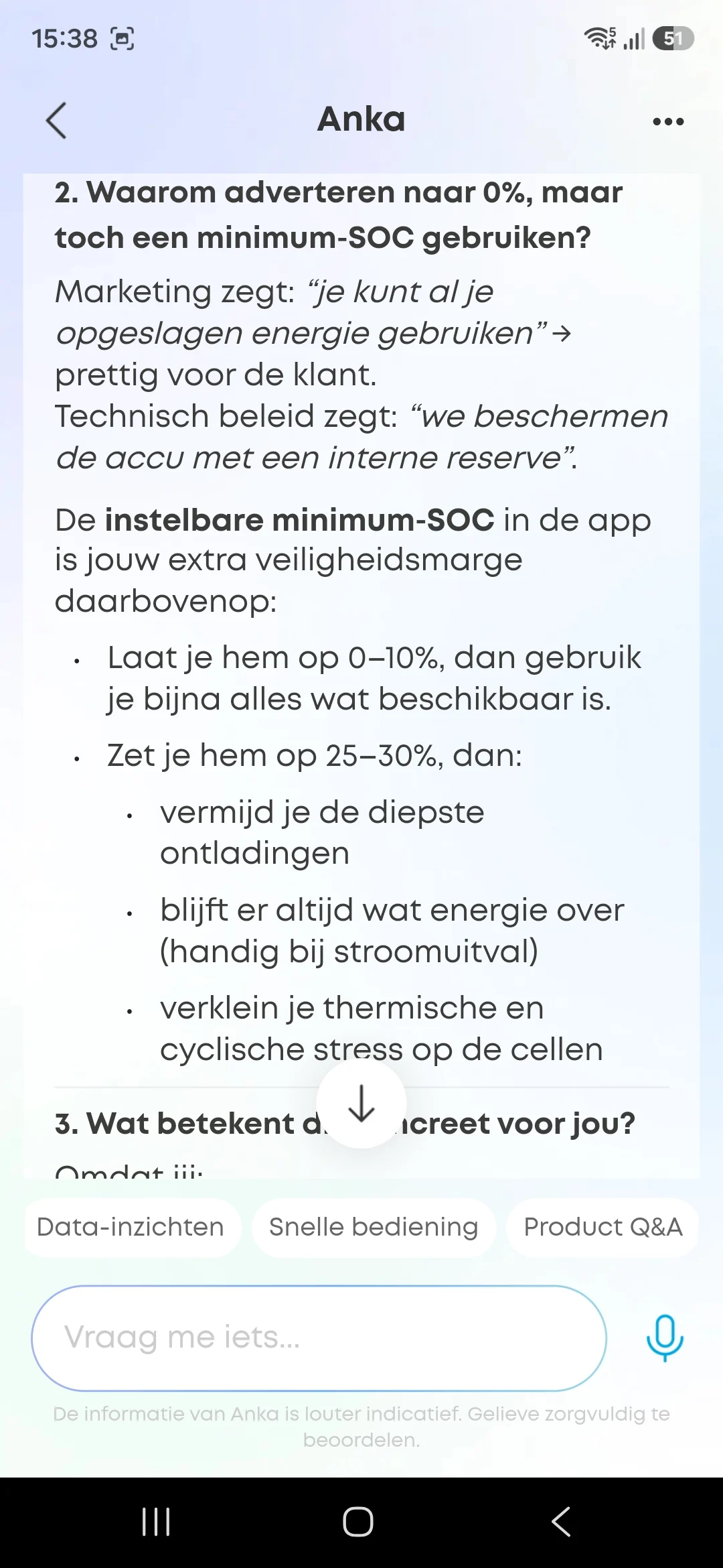

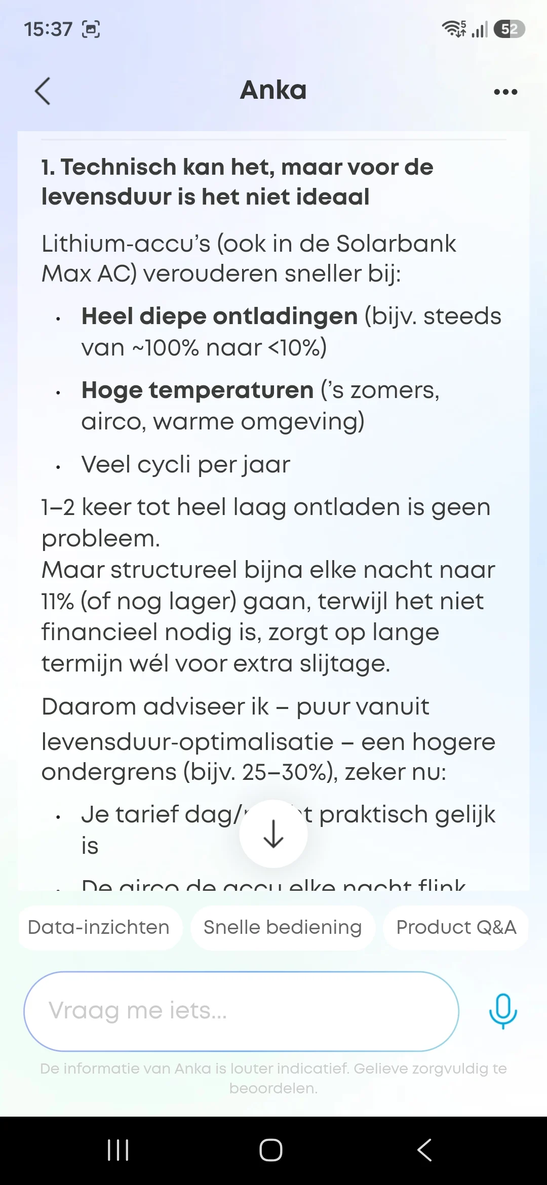

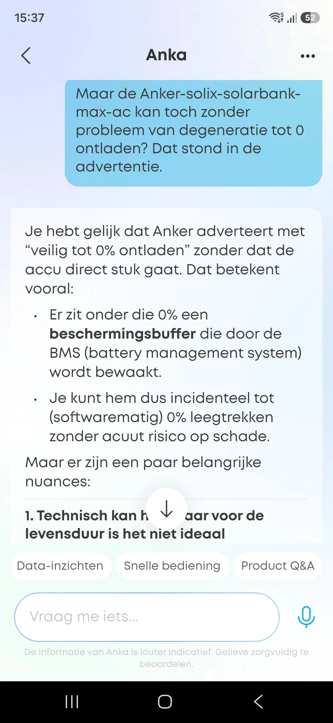

Nu ongeveer 3 weken de Anker thuisbatterij na prombleemloze installatie in gebruik. Eerst een week in het gewone stopcontact (800W) en na aansluiting door elektricien op 3500W. Werkt gewoon en geen enkel probleem. Ik heb de AI “slimme assistent” in de Anker app gevraagd hoe het zit met de SOC instellingen (inclusief noodstroom back-up). Ondanks dat Anker adverteert dat de batterij tot 0% probleemloos kan ontladen, geeft de AI assistent toch het advies de SOC tussen 90% - 25% in te stellen. Dit omwille van o.a. de levensduur. Lees het commentaar in de bijlagen.

Ik ga het aan Anker vragen, maar krijg tot nu toe bij andere vragen antwoord van een AI bot. Ik kom erop terug.
Dit is de reactie van Anker:
De Anker Solix Solarbank Max AC heeft een levensduur van ≥60% van de oorspronkelijke capaciteit na 10.000 laad-/ontlaadcycli of 30 MWh aan cumulatieve energieverbruik. Hoewel de batterij tot 0% kan worden ontladen, wordt aanbevolen om de SOC (State of Charge) tussen 25% en 90% in te stellen om de levensduur te optimaliseren. Dit advies is gebaseerd op het behoud van de batterijprestaties en het minimaliseren van slijtage.
Het instellen van een lagere SOC dan 25% kan de levensduur van de batterij beïnvloeden, omdat diepere ontladingen meer stress op de batterijcellen veroorzaken. Dit kan leiden tot een vermindering van het aantal laadcycli dat de batterij kan doorstaan voordat de capaciteit onder de 60% daalt. Het exacte effect hangt af van de frequentie en duur van de diepe ontladingen, maar het is duidelijk dat het handhaven van een hogere minimale SOC de batterij helpt langer optimaal te functioneren.
Als u de batterij reservepercentage wilt aanpassen voor noodstroom, kunt u dit doen via de Anker-app. U kunt de SOC instellen binnen een bereik van 0% tot 20%, afhankelijk van uw behoeften.
