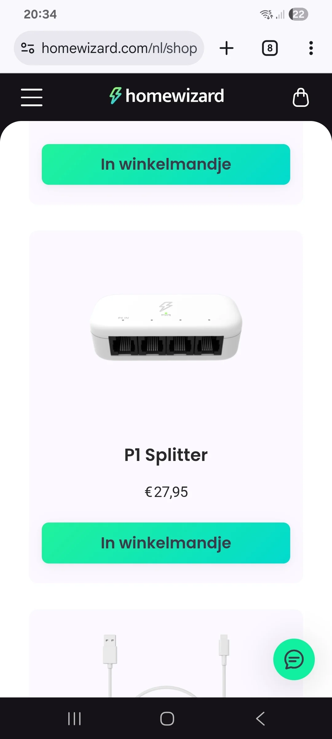

welke P1 splitter moet ik hebben voor Anker en Homewizard?
Welke P1 splitter moet ik hebben voor Homewizard en Anker P1 meter?
Deze werkt prima.
Ik gebruik zelf ook de HomeWizard P1-splitter. Check hier mijn review: https://thuisbatterijgids.net/homewizard-p1-splitter/
Welke je ook kiest: ga sowieso voor een actieve splitter, die je dus ook van stroom kunt voorzien. De meeste slimme meters kunnen één P1 van stroom voorzien (vanaf SMR 5.x), maar geen 2. Je hebt dan een extra stroomvoorziening nodig. Die zit alleen op een actieve splitter, niet op een passieve.
